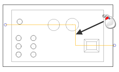

Per modificare una linea di sezione durante la creazione:
  1. Fare clic sulla linea di sezione:
  2. Trascinare la linea su una posizione differente:

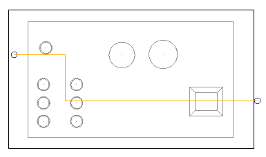

Per modificare una linea di sezione dopo la creazione di una vista in sezione:
  1. Fare doppio clic sulla linea di sezione per visualizzare la barra degli strumenti Linea di sezione.
  2. Fare clic e trascinare la linea fino in una posizione differente.

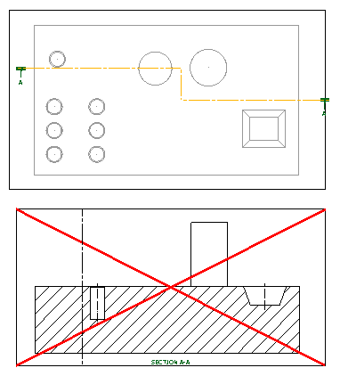

    La vista in sezione visualizza una croce rossa per indicare che la vista non è aggiornata in quanto la linea di sezione è stata modificata.
  3. Per aggiornare la vista in sezione, fare clic con il tasto destro del mouse sulla vista, e selezionare Aggiorna.
    Nota: Questa operazione equivale a selezionare Aggiorna nella finestra di dialogo Modifica vista.
