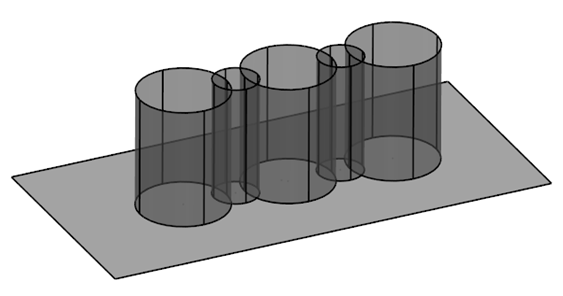

Questa operazione consente di prendere una selezione di superfici:
e creare superfici di raccordo tra di loro:
Nel modello, è possibile vedere due distinti set di superfici tra cui si desidera creare un raccordo. PowerShape consente di selezionare un percorso di raccordo e di creare un raccordo tra questi due set definiti. Questo metodo di raccordatura funziona più rapidamente della selezione di tutte le superfici in un modello, in quanto PowerShape definisce ogni possibile percorso di raccordo.
