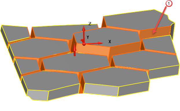

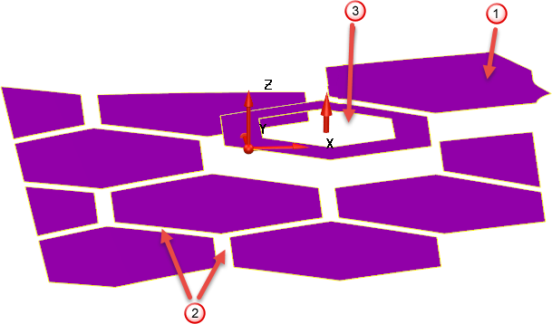

    • Facce superiori per selezionare le facce del solido o superfici che sono adiacenti alle nervature che si desidera chiudere. Tenere premuto il tasto Maiusc e fare clic su ogni faccia o superficie, oppure fare clic e trascinare una casella sulla selezione. Per modelli solidi, è anche possibile utilizzare le opzioni della scheda Strumenti solido > riquadro Selezione.
      Ad esempio:
      - Le Facce superiori selezionate tra cui saranno create le superfici di chiusura sono evidenziate. Una freccia grafica appare al centro della selezione indicante la direzione del piano principale corrente.
      - Nervature da chiudere.
      - Cavità interna (vedere qui di seguito).

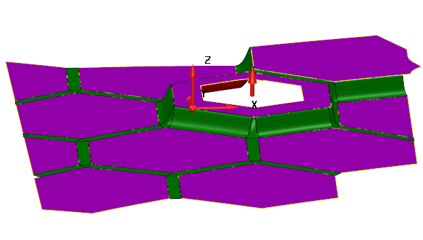

  4. Fare clic su Anteprima per visualizzare le superfici di chiusura, ad esempio:
    Se l'operazione fallisce, il messaggio di errore Nessuna superficie di nervatura creata o Le facce immesse erano inutilizzabili è visualizzato in fondo alla finestra di dialogo.

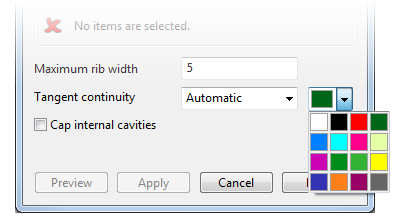

  5. Inserire la larghezza massima della nervatura. I gap che superano questa distanza non sono trattati come nervature.

  7. Per cambiare il colore delle superfici di nervatura, selezionare un'opzione utilizzando l'elenco a discesa:

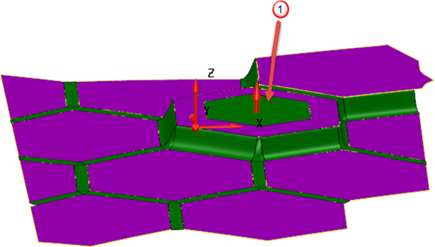

  8. Se si desidera creare superfici di chiusura per le cavità interne che eccedono la larghezza massima della nervatura, selezionare Chiudi cavità interne:
    - Una superficie di chiusura è creata per la cavità interna.
