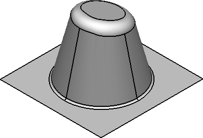

Supponiamo di avere il seguente modello visualizzato sullo schermo:

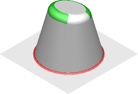

Lo ombreggeremo utilizzando l'ombreggiatura Raggio minimo per mostrare eventuali zone in cui resterebbe del materiale su:
  1. Specificare il Raggio della punta del taglierino dello strumento che si desidera utilizzare per verificare il modello utilizzando la pagina Analisi della superficie della finestra di dialogo Opzioni (visualizzata facendo clic su File > Opzioni > Opzioni applicazione > Strumenti > Analisi > Analisi della superficie).
  2. Fare clic sulla scheda Visualizzazione > riquadro Ombreggiatura > Raggio minimo.
    Il raggio è ora ombreggiato per mostrare le zone che è possibile lavorare e le zone in cui resterebbe del materiale. Ogni colore dell'ombreggiatura è illustrato qui di seguito:
