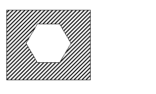

Quando una regione esterna contiene regioni o isole più piccole, è possibile eseguire la campitura della suddetta senza eseguire la campitura delle regioni interne. Le regioni isole sono quelle che non toccano quella esterna, come mostrato sulla destra:
Per eseguire la campitura di una regione esterna:
  1. Fare clic sulla scheda Annotazione > pannello Campitura > Pattern.
  2. Selezionare un pattern di campitura nel menu a pulsanti multipli.
  3. Selezionare un oggetto della campitura esterna:
    È visualizzata la barra degli strumenti Crea campitura:
  4. Usare la barra degli strumenti per selezionare il contorno della campitura esterna. Questo pannello di controllo è usato nello stesso modo della barra degli strumenti Curva composta.
  5. Fare clic sul pulsante Salva. Il pattern di campitura selezionato è aggiunto alla regione selezionata:
  6. Premere Maiusc+Clic su un oggetto nel contorno interno per visualizzare la barra degli strumenti Crea campitura:
  7. Usare la barra degli strumenti Crea campitura per selezionare gli oggetti nel contorno interno.
  8. Fare clic sul pulsante Salva. Il pattern di campitura della regione esterna è rimosso dall'interno della regione:

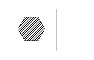

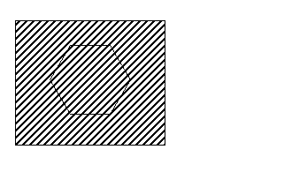

Per attivare la campitura per eseguire la campitura di una regione interna:
  1. Premere Maiusc+Clic sul contorno esterno. È visualizzata la barra degli strumenti Crea campitura.
  2. Fare clic sul pulsante Salva. Il pattern di campitura è attivato:

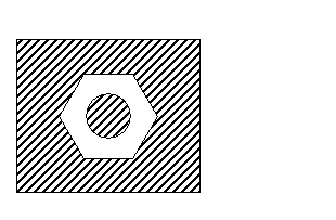

Per eseguire la campitura di un'isola interna:
  1. Usare Maiusc+Clic per selezionare uno degli oggetti dell'isola interna. È visualizzata la barra degli strumenti Crea campitura.
  2. Usare la barra degli strumenti Crea campitura per creare il contorno della campitura dall'isola interna.
  3. Fare clic sul pulsante Salva per creare la campitura:
    Entrambe la regione esterna e l'isola interna fanno parte di un singolo oggetto di campitura. Se se ne modifica uno, sarà modificato anche l'altro.
