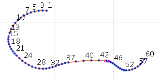

Etichettatura di punti su una p-curve
Come etichettare punti su una p-curve:
  1. Selezionare la p-curve.
  2. Fare clic su nella barra degli strumenti Regione di ritaglio.
    I punti sulla p-curve sono ora etichettati:
    Nota: È etichettato solo un sottoinsieme di punti. Ciò contribuisce a vedere le etichette quando i punti sono ravvicinati.
