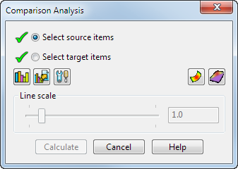

  1. Fare clic sulla scheda Visualizzazione > pannello Modello > Analisi per visualizzare la finestra di dialogo Analisi comparativa:
  2. Selezionare il primo elemento rispetto a cui eseguire il confronto (elemento di origine).
  3. Selezionare il secondo elemento con cui eseguire il confronto (elemento di destinazione).
  4. Fare clic su Calcola.

  5. Usare le altre opzioni della finestra di dialogo come segue:

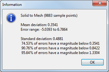

    • Fare clic sul pulsante Statistiche per visualizzare le statistiche sulla deviazione.
    • Fare clic sul pulsante Esporta per esportare le differenze usando la finestra di dialogo Esporta in.
      È possibile esportare differenze tra oggetti in file di testo ASCII o file STL.
    • Fare clic sul pulsante Opzioni per cambiare le opzioni dell'analisi comparativa.
    • Fare clic sul pulsante Deviazioni curva per visualizzare le deviazioni della curva. L'opzione è deselezionata per default.
    • Usare il dispositivo di scorrimento Scala linea o inserire un valore nella casella per definire le larghezze delle linee di deviazione della curva. Questa opzione è disponibile solo quando si fa clic sul pulsante Deviazioni curva.
