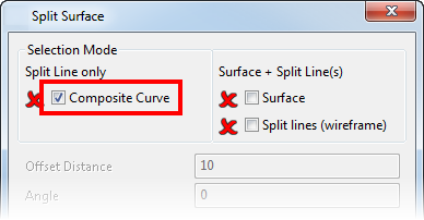

  2. Selezionare l'opzione Curva composta nella finestra di dialogo Superficie di divisione:

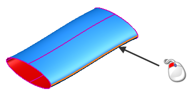

  3. Selezionare la curva composta che definisce la linea di divisione:

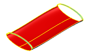

Creazione di una superficie di divisione adattamento una superficie a linee di divisione
La superficie di divisione viene creata modificando una superficie esistente per adattare linee di divisione. Le superfici di divisione:
In PowerShape viene inoltre eseguito un tentativo per ritagliare la superficie all'interno del wireframe.
  1. Fare clic sulla scheda Superficie > riquadro Produzione > Dividi.

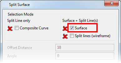

  2. Selezionare l'opzione Superficie nella finestra di dialogo Superficie di divisione:

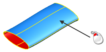

  3. Selezionare la superficie:

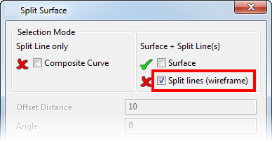

  4. Selezionare l'opzione Linee di divisione nella finestra di dialogo Superficie di divisione:

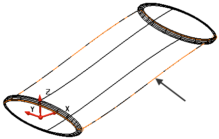

  5. Selezionare la sezione del wireframe lungo cui si desidera dividere la superficie:
  6. Fare clic su Anteprima per visualizzare il risultato.
    PowerShape è in grado di generare le superfici di divisione e di eseguire un tentativo per eliminare la superficie all'interno del wireframe:
  7. Modificare la selezione, se necessario.
  8. Fare clic su OK una volta ottenuti i risultati desiderati.
