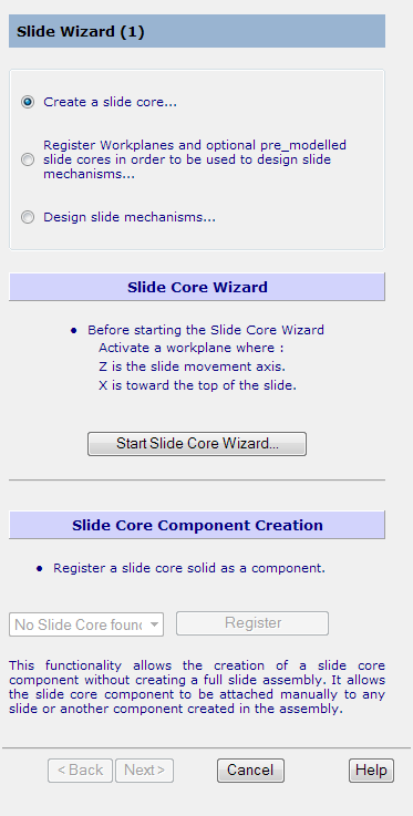

Esecuzione della Procedura guidata Tassello scorrevole
Per eseguire la Procedura guidata Tassello scorrevole:
  1. Se necessario, creare inserti usando la Procedura guidata Generazione stampo.
  2. Fare clic sulla scheda Procedura guidata > riquadro Crea stampi > Carrello.
    È anche possibile avviare la Procedura guidata Carrello dalla Procedura guidata Matrice/Punzone. Si tratta del modo consigliato per avviare la Procedura guidata, in quanto è possibile progettare in modo interattivo tasselli scorrevoli e piastre matrice e punzone insieme.
    Se si hanno diverse matrici e si sta eseguendo la Procedura guidata Carrello scorrevole dalla Procedura guidata Matrice-Punzone. I punzoni relativi alle altre matrici sono creati da questo.
  3. Accertarsi che l'opzione Crea un tassello scorrevole sia selezionata.
  4. Fare clic sul pulsante Avvia Procedura guidata Tassello scorrevole per visualizzare la pagina Seleziona un tipo di carrello della procedura guidata. È anche possibile avviare la Procedura guidata Tassello scorrevole selezionando Crea tassello scorrevole .
