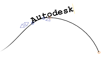

Una volta creato il testo, il punto finale è creato alla fine della curva. È possibile trascinare il punto finale lungo la curva fino a qualsiasi punto tra il punto iniziale e la fine della curva.
Nota: Il testo spostato oltre il punto finale non segue più la linea della curva, ma continua invece sulla stessa tangente:

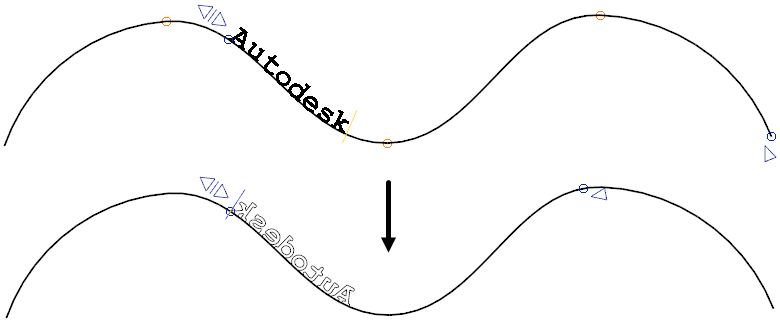

Per invertire testo su una curva:
  1. Fare doppio clic sul testo per modificarlo.
  2. Fare clic su per invertire il testo.
  3. Fare nuovamente clic su per riportare il testo alla direzione originale. Le eventuali modifiche apportate al testo mentre il suddetto era invertito saranno mantenute.

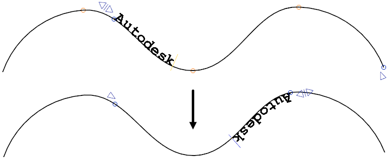

Per specchiare il testo su una curva:
  2. Fare clic su per specchiare il testo.
    Quando specchiati, i punti iniziale e finale sono invertiti. È possibile spostare tali punti come necessario.
  3. Fare clic su per ripristinare la direzione originale del testo. Se si hanno spostato i punti iniziale e finale, i suddetti non saranno reinvertiti.

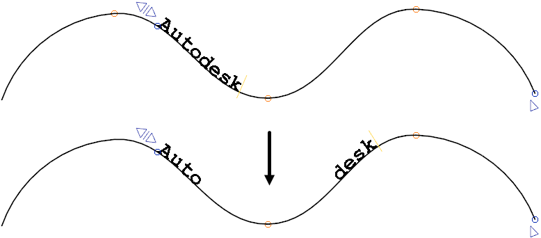

Per modificare la posizione di un sottoinsieme di testo su una curva:

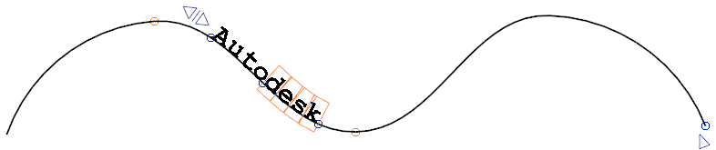

  2. Fare clic e trascinare il mouse per selezionare il sottoinsieme di testo:
    Un punto iniziale e finale è creato su entrambi i lati delle caselle di selezione dei caratteri .
  3. Spostare il cursore sul nuovo punto iniziale/finale fino a quando il cursore diventa una mano .
  4. Fare clic e trascinare per spostare i caratteri selezionati lungo la curva.
    Suggerimento: Usare per spostare il testo lungo la curva, mantenendo la spaziatura tra il testo selezionato e il blocco di testo successivo.
Una volta modificata la posizione, sarà ancora possibile spostare/invertire/specchiare il testo come un'entità completa, mantenendo le modifiche.
