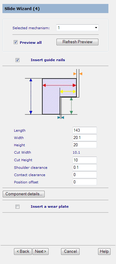

- Inserire le quote necessarie. Le opzioni sulle quota sono disponibili solo se è selezionato Inserisci guide. La grafica mostra le quote che si stanno definendo.
- Distanza spallamento - Incassare la posizione degli spallamenti nel componente del carrello secondo questa quantità.
- Distanza di contatto - La distanza di sicurezza (gap) tra la guida e il corpo del carrello.
- Offset posizione - Eseguire l'offset della posizione della guida relativa alle spalle del carrello secondo questa quantità.

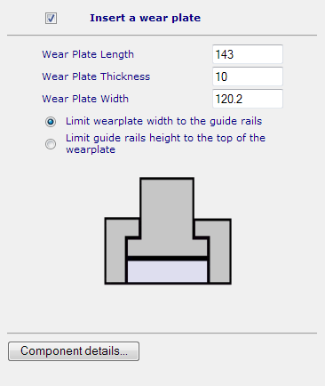

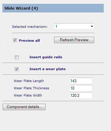

- Inserire le quote della piastrina antiusura. Le opzioni disponibili dipendono dalle impostazioni di Inserire una piastrina antiusura e Inserisci guide.
- Inserire una piastrina antiusura - Se selezionato, le seguenti opzioni sono visualizzate in fondo alla pagina del browser.
- Inserisci guide - Se selezionato, le seguenti opzioni sono visualizzate in fondo alla pagina del browser.
È possibile selezionare due dimensioni della piastrina antiusura:
- Limitare la larghezza della piastrina antiusura alle guide.
- Limitare l'altezza delle guide alla cima della piastrina antiusura.
