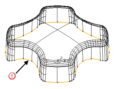

Creazione di un'estensione di una superficie
È possibile estendere un gruppo di superfici creando una nuova superficie tangente alle altre superfici lungo un bordo comune.
  1. Orientare le normali alla superficie delle superfici.
    In generale, si dovrebbero sempre tenere le normali alla superficie che puntano verso l'esterno dal materiale.
    Accertarsi che l'esterno delle due superficie adiacenti corrisponda invertendo le normali alla superfici, se necessario.
    Le normali alla superficie delle superfici determinano la direzione della superficie estesa.
  2. Dai bordi delle superfici, creare una curva composta .
    Quando si crea una curva composta da una superficie, i dati tangente della superficie sono memorizzati con la definizione della curva composta.
  3. Selezionare la curva composta.
  4. Fare clic sulla scheda Superficie > riquadro Produzione > Estendi.
  5. Utilizzare la finestra di dialogo Estensione della superficie per estendere la superficie.
