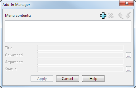

Per aggiungere un macro o un comando al menu Modulo aggiuntivo:
  1. Fare clic sulla scheda Home > riquadro Utilità > Moduli aggiuntivi > Gestisci per visualizzare la finestra di dialogo Gestore moduli aggiuntivi:
  2. Fare clic su nella finestra di dialogo per aggiungere un nuovo elemento.
  3. Accertarsi che il nuovo elemento sia selezionato.
  4. Assegnare all'elemento un nome idoneo nella casella Titolo. Tale nome sarà usato nel menu Modulo aggiuntivo.
  5. Se si sta aggiungendo una macro, inserire il percorso nella casella Comando.
  6. Se si desidera aggiungere comandi di programma, lasciare vuota la casella Comando e inserire i comandi nella casella Argomenti.
  7. Fare clic su Applica per aggiungere l'elemento al menu Moduli aggiuntivi.
