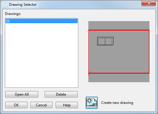

    È visualizzata la finestra di dialogo Selettore disegno:
  2. Usare le seguenti opzioni nella finestra di dialogo per aprire un disegno:
    • Selezionare il disegno che si desidera stampare nell'elenco Disegni.
      La selezione di un singolo disegno visualizza un'immagine in miniatura nella finestra di anteprima. Le miniature sono memorizzate con il modello.
    Nota: Se un disegno è già aperto quando si accede alla modalità Drafting, è visualizzato l'ultimo disegno cui si ha avuto accesso.
    • Fare clic su Apri tutto per selezionare tutti i disegni elencati.
    • Fare clic su Elimina per eliminare i disegni selezionati dall'elenco Disegni.
    • Fare clic sul pulsante Crea nuovo disegno per creare un nuovo disegno.
    • Fare clic su OK per aprire il disegno selezionato.
