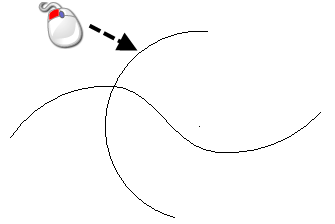

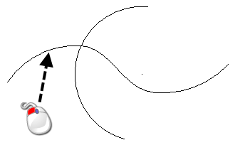

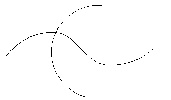

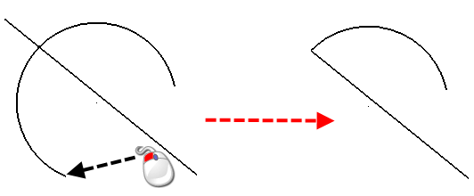

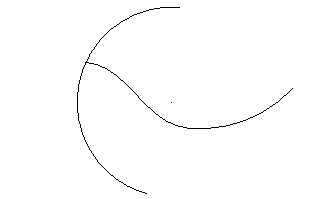

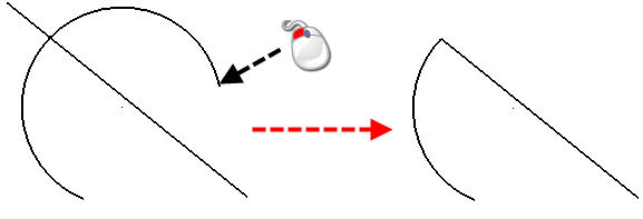

  4. Fare clic su Modalità Limita e selezionare l'oggetto wireframe che si desidera limitare. L'oggetto selezionato si estende o è ritagliato automaticamente fino all'oggetto di taglio.
    • Il punto in cui si seleziona l'oggetto determina la sua modalità di limitazione:
