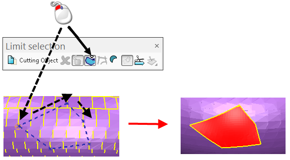

Creazione di oggetti di taglio
Creare un oggetto di taglio in uno dei seguenti modi:
