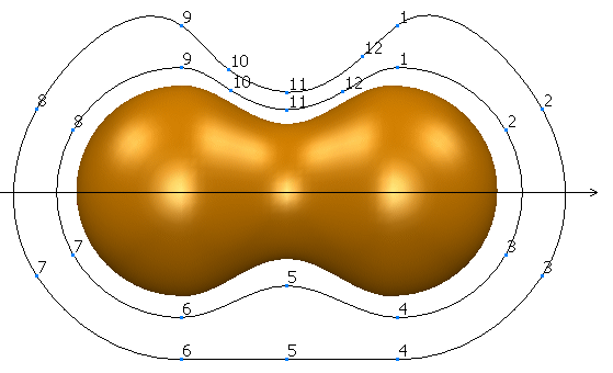

Questo metodo funziona allo stesso modo che
su una curva aperta, ma è necessario definire un asse di riferimento. Prima di usare l'asse di riferimento, il suddetto è proiettato sul piano principale.
Definire un asse di riferimento idoneo. In questo esempio, le superfici non saranno soggette a morfismo con un asse verticale. Ciò perché quando si definisce il piano normale all'asse di riferimento, esso attraversa la curva di riferimento più di due volte per alcuni punti sulle superfici soggette a morfismo.
Per questo esempio, usare un asse orizzontale. Nessun piano normale a questo asse attraversa la curva di riferimento più di due volte.
Questo esempio offre il seguente risultato.
