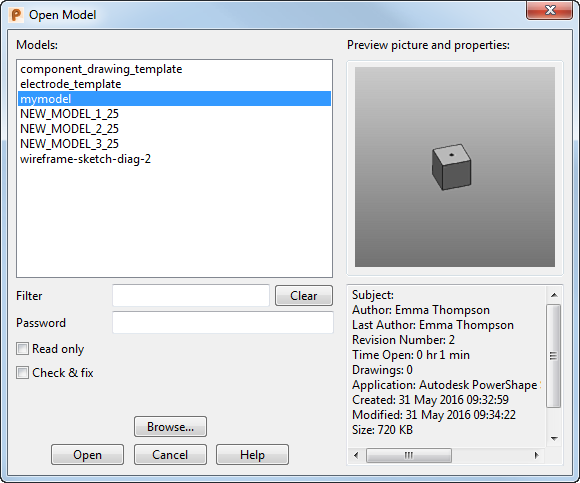

Apertura di un modello
Ogni modello aperto è visualizzato in una finestra separata nello schermo. È possibile visualizzare ogni modello in finestre multiple ed è possibile avere fino a 20 modelli aperti simultaneamente.
È possibile aprire un modello e selezionarne lo stato di lettura/scrittura.
  1. Selezionare File > Apri.
  2. Usare la finestra di dialogo Apri modello per aprire modelli salvati nel database:
Nota: Tutti i modelli aperti in PowerShape utilizzano la versione modello 25. Quando PowerShape viene installato ed eseguito per la prima volta, il lavoro di inizializzazione apre l'ultimo NEW_MODEL_MASTER_XX a disposizione (in cui XX <25) e lo salva come NEW_MODEL_MASTER_25.
