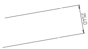

Creazione di una quota parallela
Per creare una quota parallela tra due linee parallele:
  1. Fare clic sulla scheda Annotazione > riquadro Quota > Parallelo.
    È visualizzata la barra degli strumenti Quota. Essa può essere usata per modificare attributi delle nuove quote, come il testo di annotazione.
  2. Selezionare una linea.
    Nota: Accertarsi di non fare clic su punti chiave. Se si fa clic su un punto chiave per errore, iniziare nuovamente dal punto 1.
  3. Selezionare un'altra linea o fare clic su un punto.
    Nota: Se si fa clic su un punto, la quota è misurata perpendicolare dalla linea al punto.
  4. Spostare il cursore e fare clic per specificare la posizione dell'annotazione e aggiungere la quota:
