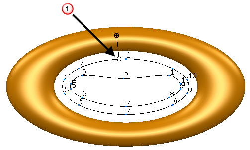

  1. Per ogni punto sulla curva selezionata, è identificato il punto più vicino sulla curva di riferimento .

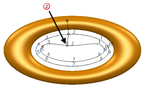

  2. Una distanza e direzione è definita dal punto sulla curva di riferimento al punto con lo stesso numero sulla curva di controllo .

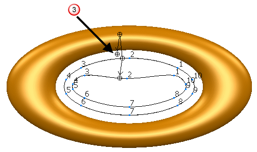

  3. Il punto sulle superfici di cui eseguire il morfismo è spostato secondo la distanza e direzione, ridotte da eventuali smorzamenti definiti .

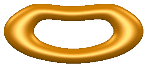

  4. Fare clic su OK per ottenere il risultato seguente.
