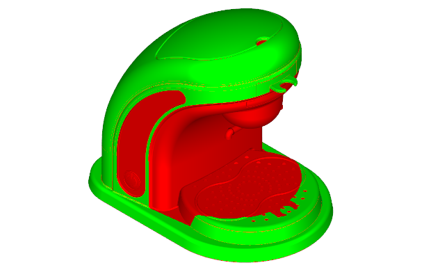

L'ombreggiatura di accessibilità è applicata al modello tramite il piano principale. Le zone accessibili per lo strumento sono ombreggiate in verde. Tutte le altre zone sono ombreggiate in rosso.
Il modello di esempio qui di seguito ha Z selezionato come piano principale:
