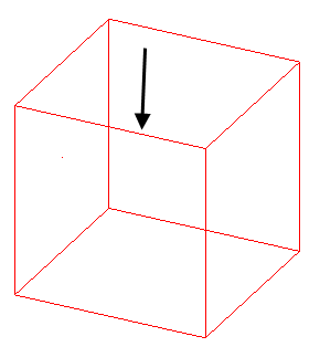

L'inizio di una curva composta è contrassegnato con un asterisco. PowerShape continua automaticamente a selezionare elementi dalla fine dell'elemento più vicino alla posizione di clic:
nella barra degli strumenti.
Ogni pulsante del pannello di controllo è descritto qui di seguito:
Tag superficie - Premere questo pulsante per mostrare o nascondere le tag superficie. È possibile mostrare o nascondere tag superficie in qualsiasi momento mentre si crea una curva composta.
Selezionare Tag superficie per contrassegnare automaticamente l'elemento selezionato con due linee parallele sulla sua superficie sottostante
. Tali linee parallele sono le tag superficie:
Se si desidera modificare la superficie sottostante per il primo elemento selezionato, fare clic sul pulsante Indietro
o il pulsante Riavvolgi
nella barra degli strumenti Curva composta e selezionare la tag superficie nella superficie desiderata.
Quando si riavvolge la curva composta, l'elemento è deselezionato e tutti i possibili percorsi per la curva composta sono contrassegnati con le tag superficie e le frecce:
È disponibile una tag superficie per ogni superficie lungo un particolare percorso.
Se si fa clic su una tag superficie, il percorso è selezionato e diventa dipendente dalla superficie per la tag.
Se si fa clic sul pulsante Avanti
nella barra degli strumenti Curva composta, sono selezionati l'elemento rosa e la tag superficie.
