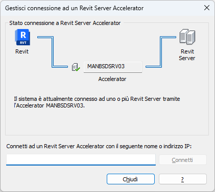

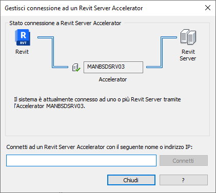

  1. Fare clic sulla scheda Collaboramenu a discesa del gruppo Sincronizza Gestisci connessione ad un Revit Server Accelerator.
    La finestra di dialogo indica l'Accelerator a cui si è connessi e il relativo stato corrente.
  2. Per connettersi ad un altro Accelerator, effettuare le seguenti operazioni:
    1. Immettere il nome o l'indirizzo IP del server.
      Nota: Non è possibile passare ad un altro Accelerator se sono aperte più sessioni di Revit, se è aperto un modello centrale basato su server oppure se l'Accelerator non è disponibile.
    2. Fare clic su Connetti.
      Una volta stabilita una connessione valida, viene visualizzata la relativa icona di stato e il nome del server viene aggiornato.
  3. Fare clic su Chiudi.
