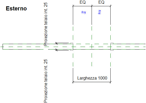

    La nuova famiglia viene aperta nell'Editor di famiglie. Per la maggior parte delle famiglie, vengono visualizzate due o più linee verdi tratteggiate. Queste linee sono i piani di riferimento o i piani di lavoro utilizzati per creare la geometria della famiglia.
    Se si crea una famiglia basata su host, è possibile che sia visualizzata anche la geometria host.
