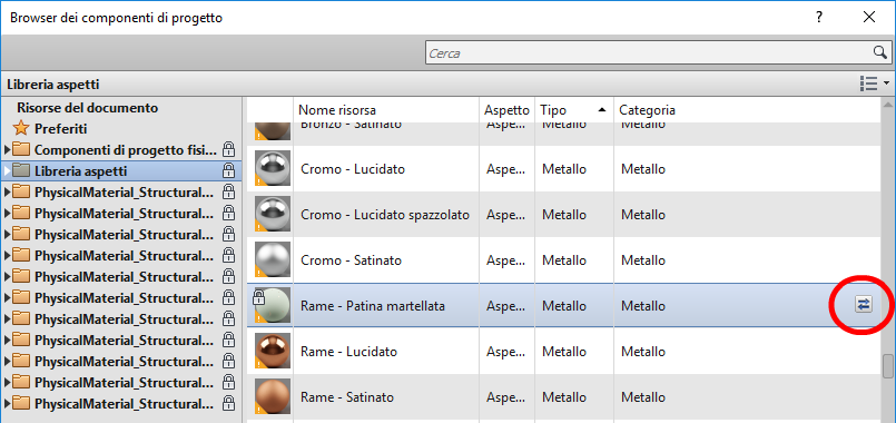

- Fare clic sulla scheda del componente di progetto da sostituire (ad esempio, Aspetto, Fisico o Termico), quindi fare clic sul pulsante Replace Asset
- Nella finestra di dialogo Browser dei componenti di progetto, selezionare il componente di progetto che si desidera aggiungere al materiale.
Suggerimento: Per individuare un componente di progetto, utilizzare la barra di ricerca o fare clic su una delle intestazioni di colonna per ordinare per nome, aspetto, tipo o categoria.
- Fare clic sul pulsante Sostituisci
a destra del componente di progetto selezionato.
Nota: Quando si fa clic su Sostituisci, il Browser dei componenti di progetto non riflette le modifiche apportate.
- Chiudere il Browser dei componenti di progetto.
Il componente di progetto selezionato sostituisce il componente originale nel materiale e viene visualizzato nel riquadro Editor dei materiali.
