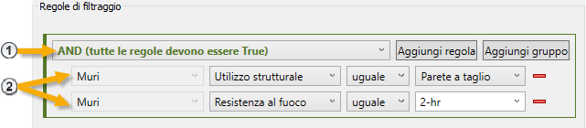

Ad esempio, se è necessario cambiare lo stile e il colore delle linee per muri con resistenza al fuoco di 2 ore in una vista, effettuare le seguenti operazioni:
Di conseguenza, tutti i muri che soddisfano i criteri del filtro vengono visualizzati nella vista con le impostazioni di visibilità e grafica specificate (supponendo che altre impostazioni non sostituiscano queste; vedere Gerarchia di sostituzione della visibilità degli elementi).
Un filtro basato su regole contiene uno o più gruppi di regole
. Ogni gruppo di regole contiene una o più regole
e/o gruppi di regole nidificati.
Non esiste alcun limite al numero di regole e gruppi di regole che è possibile definire.
Ogni gruppo di regole utilizza la condizione AND o la condizione OR:
Pianificare con attenzione le regole di filtraggio utilizzando le condizioni AND e OR e la nidificazione per ottenere il risultato desiderato. Vedere Esempi di filtri basati su regole.
Durante la creazione di un filtro, innanzitutto selezionare una o più categorie. Quindi creare gruppi di regole. Per ogni regola in un gruppo di regole, specificare un parametro, un operatore e un valore.
I parametri che sono disponibili per la creazione di regole dipendono dalle categorie selezionate per il filtro. Prima di creare un filtro, valutare attentamente cosa si desidera ottenere e come è possibile identificare meglio tali elementi. Determinare le categorie da utilizzare per il filtro.
Ad esempio, per creare un filtro che identifichi le porte con resistenza al fuoco di 2 ore, selezionare la categoria Porte. Per creare un filtro che identifichi le porte e i muri con resistenza al fuoco di 2 ore, selezionare le categorie Porte e Muri.
Quando si selezionano più categorie per un filtro, è necessario specificare la categoria di ciascuna regola prima di poter selezionare il parametro da utilizzare per la regola.
