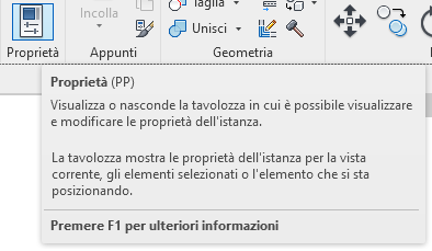

Nelle descrizioni comandi sono indicate informazioni su uno strumento nell'interfaccia utente o un elemento nell'area di disegno oppure istruzioni su come procedere quando si utilizza uno strumento.
In Revit, quando si posiziona il cursore su uno strumento della barra multifunzione, viene visualizzata per default una descrizione del comando. La descrizione del comando fornisce informazioni sullo strumento. Se si mantiene il cursore sulla barra multifunzione ancora per qualche istante, vengono visualizzate eventuali informazioni aggiuntive. Quando è visualizzata la descrizione di un comando, è possibile premere F1 per accedere alla sezione della Guida in linea relativa allo strumento specifico.
Le descrizioni comandi risultano particolarmente utili durante la fase di apprendimento dell'utilizzo del software. È possibile modificare la quantità di informazioni contenute nelle descrizioni dei comandi e la rapidità con cui tali informazioni vengono visualizzate. È anche possibile disattivare le descrizioni dei comandi quando non è più necessario usufruire di tale funzione.
