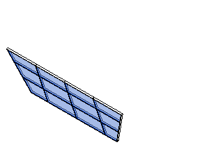

È possibile selezionare più elementi di facciata continua in host di facciate continue di grandi dimensioni utilizzando gli strumenti di selezione del menu contestuale.
Tra gli host di facciate continue sono inclusi muri, vetrate inclinate e sistemi di facciata continua creati da superficie.
Quando si selezionano più elementi di una facciata continua utilizzare la barra di stato e la finestra di dialogo Filtro per assicurarsi di avere selezionato gli elementi desiderati.
È possibile selezionare pannelli di facciata continua in diversi modi.
Per selezionare tutti gli elementi di facciata continua host, fare clic con il pulsante destro del mouse sull'elemento host e scegliere Seleziona pannelli su host. È possibile quindi selezionare un singolo pannello, fare clic con il pulsante destro del mouse e scegliere Seleziona pannelli per accedere alle seguenti opzioni per la selezione di più pannelli:
