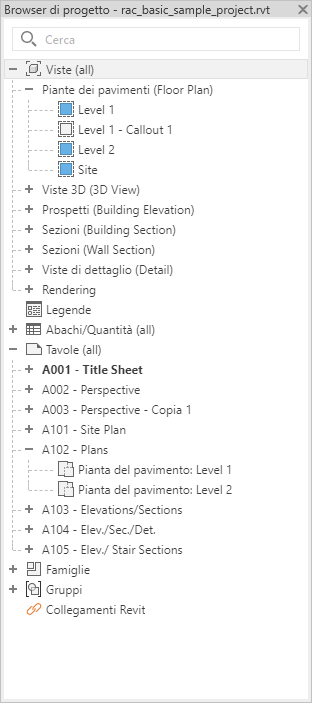

Nel Browser di progetto viene visualizzata una gerarchia logica di tutte le viste, tutti gli abachi, tutte le tavole, tutti i gruppi e altri componenti del progetto corrente. Espandendo e comprimendo i singoli rami è possibile visualizzare gli elementi dei livelli inferiori.
Per aprire il Browser di progetto fare clic sulla scheda Vista
gruppo Finestre
elenco a discesa Interfaccia utente
Browser di progetto. In alternativa, fare clic con il pulsante destro del mouse in qualsiasi punto della finestra dell'applicazione, quindi scegliere Browser
