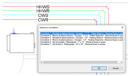

È possibile utilizzare lo strumento
Collega - Condotto/Tubazione per aggiungere automaticamente un componente e creare tubazioni tra il nuovo componente e il sistema esistente.
gruppo Layout
menu a discesa Connetti
(Condotto/Tubazione).
Se il nuovo componente può essere collegato a più di un sistema, viene visualizzata la finestra di dialogo Seleziona connettore. Ogni connettore di tubazioni viene elencato con il numero di indice, la classificazione di sistema, la forma, le dimensioni, la descrizione del connettore e la direzione del flusso. La descrizione del connettore può essere utilizzata per indicare il tipo di sistema da assegnare al connettore. Una freccia indica la posizione e la direzione del connettore selezionato.
Accanto al cursore viene visualizzato un segno più.

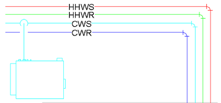

Il nuovo componente viene aggiunto al sistema.
