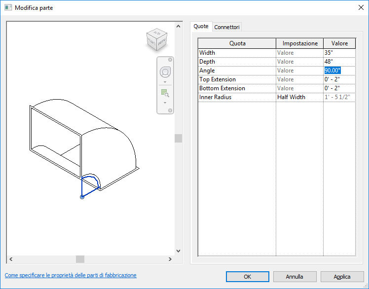

È possibile modificare una parte di fabbricazione in Revit per definire i valori di quota e le impostazioni del connettore necessari.
Lo strumento Modifica parte apre la finestra di dialogo Modifica parte. Questa finestra di dialogo consente di modificare le quote e i connettori per una parte di fabbricazione. È possibile modificare solo le proprietà associate ai connettori che non sono connessi ad altre parti.
Prima di posizionare una parte, è possibile modificarla selezionandola nella tavolozza Parti di fabbricazione MEP. È anche possibile modificare una parte una volta che è stata posizionata nell'area di disegno. Lo strumento Modifica parte non è disponibile per le staffe.
gruppo Opzioni
(Modifica parte).
Il riquadro di anteprima visualizza la parte modificata. Utilizzare lo strumento di navigazione ViewCube per modificare l'orientamento della parte nel riquadro di anteprima.
