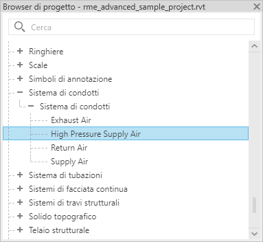

Nell'esempio che segue, il tipo di sistema Aria di mandata ad alta pressione è stato creato dal tipo di sistema Aria di mandata e presenta lo stesso sistema di classificazione.
