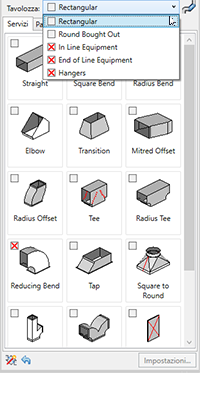

Facendo clic su questo pulsante viene attivata la modalità di esclusione dello strumento di riempimento automatico e aggiunta una piccola casella di controllo vuota
accanto ad ogni parte visualizzata nella tavolozza. Viene inoltre aggiunta una casella di controllo accanto a ciascun nome della tavolozza di servizio visualizzato nell'elenco a discesa Tavolozza, come mostrato di seguito.

viene visualizzata con l'esclusione della parte. Ad esempio, nell'esempio riportato sopra, le seguenti parti sono state escluse: curvatura a raggio diseguale e rastremazione eccentrica.
viene visualizzata con l'esclusione della tavolozza. Ad esempio, nell'esempio mostrato sopra, le seguenti tavolozze sono state escluse: attrezzatura in linea, attrezzatura di fine linea e staffe.
