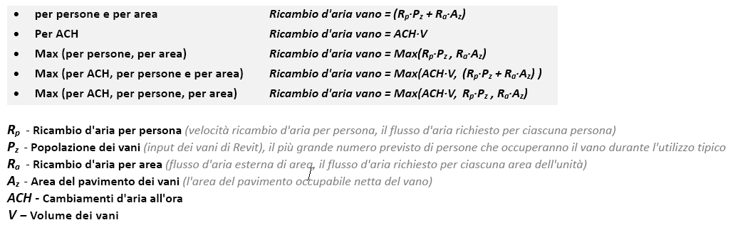

| Metodo di ricambio d'aria | Quando viene selezionato un vano, questa proprietà mostra il metodo di calcolo della richiesta di ricambio d'aria richiesta in un vano. Utilizzare la finestra di dialogo Impostazioni tipo di edificio/vano per specificare uno dei seguenti metodi, che vengono calcolati come mostrato di seguito:
