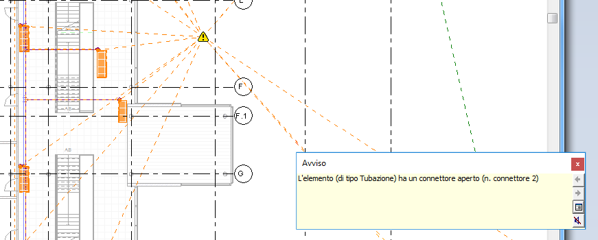

Un sistema viene considerato come non collegato correttamente quando gli elementi del sistema non sono collegati in un'unica rete fisica. Ad esempio, un sistema con uno o più bocchettoni non collegati in un'unica rete di condotti è considerato come non collegato correttamente.
Fare clic su un contrassegno di avviso per visualizzare un messaggio di avviso. Nel messaggio, fare clic sui pulsanti freccia per scorrere l'elenco dei messaggi di avviso. Fare clic su
Espandi finestra di dialogo degli avvisi per visualizzare i dettagli del messaggio di avviso.
