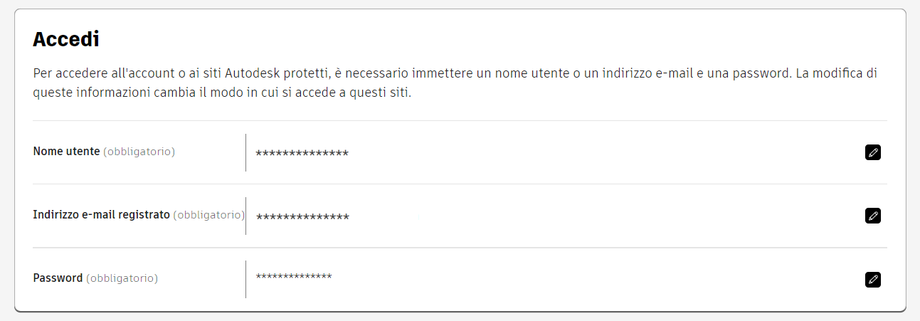

Opzione 1: è possibile utilizzare la stessa procedura usata per modificare il nome utente per ripristinare quello originale. Notare che il nome utente non corrisponde all'indirizzo e-mail.
