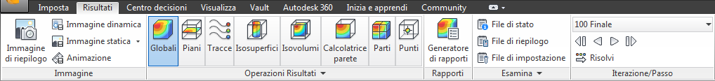

La scheda Risultati è suddivisa in diverse funzioni principali:
Per accedere a Operazioni Risultati durante le operazioni Impostazione, fare clic sulla scheda Risultati.

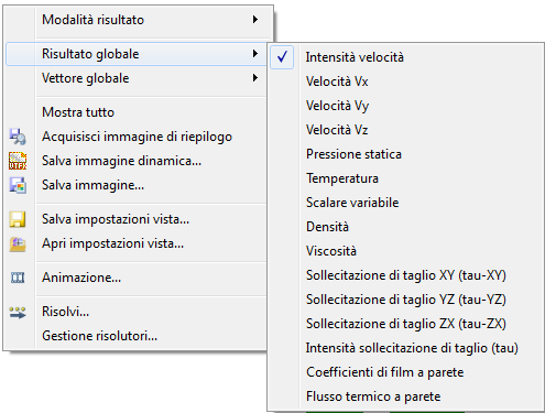

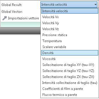

Per specificare la grandezza dei risultati visualizzata su superfici del modello, fare clic con il pulsante destro del mouse e selezionare Risultato globale:
In alternativa, selezionare dal menu Risultato globale nel gruppo contestuale Globale:
Il risultato globale viene riflesso nella legenda nella finestra grafica. La modifica delle unità della legenda cambia le unità di output durante l'indagine.

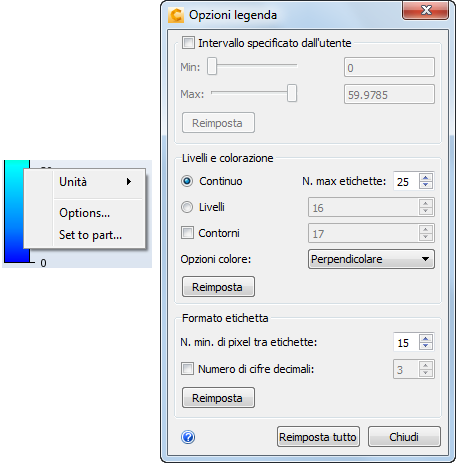

Per modificare le unità visualizzate:
Fare clic con il pulsante destro del mouse sulla legenda e selezionare Unità.
Per modificare l'aspetto della legenda:
Fare clic con il pulsante destro del mouse sulla legenda e fare clic su Opzioni.
Per modificare l'intervallo:
Nota Per aumentare l'intervallo, immettere un valore nel campo accanto al corretto dispositivo di scorrimento.
Livelli e colorazione:
Spaziatura e formato delle etichette:
Le etichette di testo vengono automaticamente aggiunte o rimosse per garantire una spaziatura ottimale ed evitare il sovraffollamento.
Per modificare il numero massimo di etichette di tipo Continuo, modificare N. max etichette.
Per modificare il numero massimo di etichette visualizzate con gradazioni indipendenti, agire sul valore accanto a Livelli.
Per modificare lo spazio verticale tra le etichette, agire sul valore di N. min. di pixel tra etichette. Il numero di etichette viene modificato per mantenere questo valore.

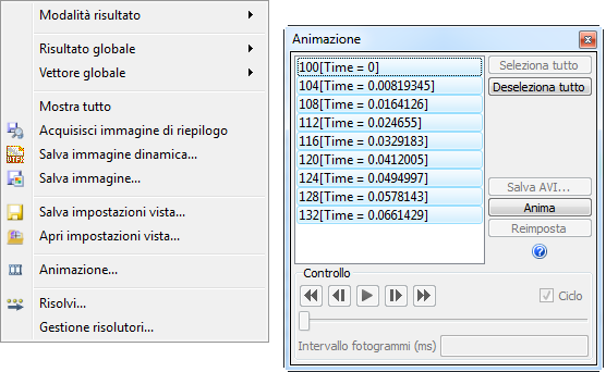

Un metodo estremamente efficace per visualizzare i risultati di analisi transitorie consiste nel salvare i risultati in corrispondenza di passi temporali specifici e animarli per vedere come cambiano nel tempo.
In alternativa, fare clic su Risultati (scheda) > Immagine (gruppo) > Animazione per aprire la finestra di dialogo Animazione.
Utilizzare la finestra di dialogo Animazione per animare le iterazioni o i passi temporali salvati.
Per aprire la finestra di dialogo Animazione:
Per animare i gruppi di risultati:
Per salvare un'animazione:
Nota Fare clic su Risultati > Immagine > Immagine statica > Imposta risoluzione per impostare la risoluzione per il file AVI.
