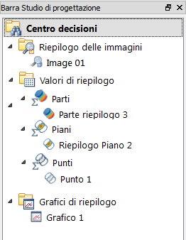

Utilizzare il Centro decisioni per gestire tutti gli elementi di riepilogo:
Barra Studio di progettazione
Sono disponibili tre componenti principali del Centro decisioni:

Per confrontare dati visivi in più scenari, creare una vista, fare clic con il pulsante destro del mouse e scegliere Acquisisci immagine di riepilogo.

Sono disponibili tre tipi di entità dei valori critici. Ognuno di essi è basato su un diverso tipo di entità di riepilogo. Ognuno risponde a domande quali "Qual è la temperatura massima?", "Quale progetto genera la caduta di pressione minore?", "La velocità in corrispondenza di un punto in prossimità di un componente fondamentale supera il limite del progetto?".

Utilizzare i grafici di riepilogo per rispondere a domande come: "In che modo varia la pressione nel canale di flusso, man mano che il progetto viene modificato?" e "In che modo risponde il gradiente di temperatura man mano che il progetto viene modificato?".
