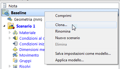

Nota Per migliorare il raffreddamento delle regioni di pavimento, esamineremo una variazione al progetto del tubo. Questo richiede una modifica nel modello CAD, quindi inizieremo clonando il progetto.
  1. Fare clic con il pulsante destro del mouse su Baseline sulla Barra Studio di progettazione e selezionare Clona...
    clonare il progetto
  2. Immettere il nome "Floor Registers Active" per il progetto clonato. Fare clic su OK.

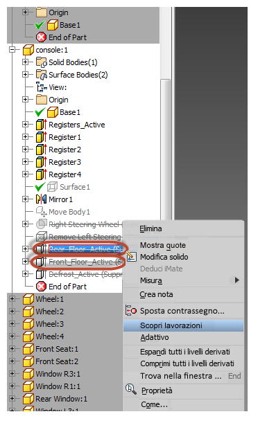

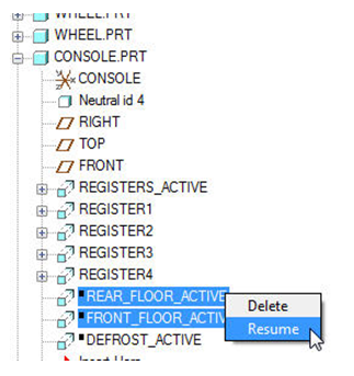

  3. Nel modello CAD, attivare le funzionalità che consentono all'aria di scorrere verso i registri del pavimento anteriore e del pavimento posteriore. Nella parte della console, attivare le seguenti funzionalità:
    • Rear_Floor_Active
    • Front_Floor_Active
    Autodesk® Inventor:
    Inventor
    PTC Creo o Pro/Engineer
    Creo
    UG NX:
    Rendere la parte di console (o la parte di console-r) la parte di lavoro e attivare lo strumento di navigazione parti. Selezionare la casella per attivare ogni funzione.

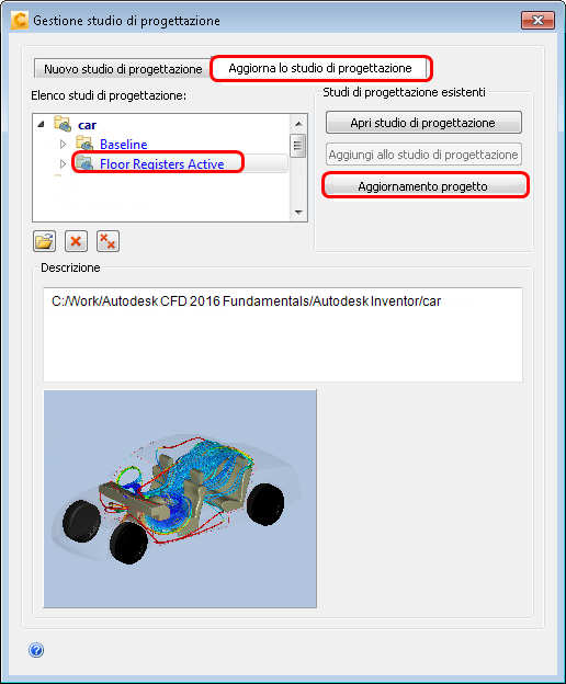

  4. Avviare Autodesk® CFD e aggiornare il progetto clonato con la nuova geometria CAD:
Per eseguire l'avvio da CAD
  1. In Gestione studio di progettazione fare clic sulla scheda Aggiorna studio di progettazione.
  2. Espandere lo studio di progettazione car.
  3. Selezionare il progetto Registri pavimento attivi.
  4. Fare clic su Aggiornamento progetto.

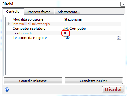

  6. Fare clic con il pulsante destro del mouse fuori dal modello e scegliere Risolvi...
  7. Impostare Continua da su 0 e fare clic su Risolvi.
    Risolvi
  8. Quando viene richiesto se eliminare tutti i risultati dopo l'iterazione 0 e continuare, fare clic su .
    Nota La simulazione dovrebbe richiedere circa 20 minuti, ma la durata può variare a seconda del computer.
    Nota Al termine della simulazione, il Tracciato di convergenza si chiude e compare quanto segue nella Finestra di messaggio: “Analisi completata correttamente".
