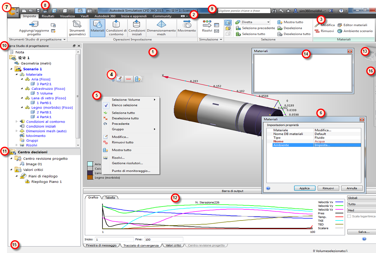

Panoramica dell'interfaccia utente di Autodesk® CFD
Questo è il layout di default dell'interfaccia utente di Autodesk® CFD:
panoramica dell'interfaccia utente
1. Finestra grafica: Visualizzazione del modello
Il colore di sfondo della finestra grafica di Autodesk® CFD viene impostato in base al colore di sfondo nello strumento CAD.
Per ignorare questa impostazione, aprire il menu dell'applicazione, fare clic su Opzionie modificare l'impostazione per Colore sfondo in Definito dall'utente.

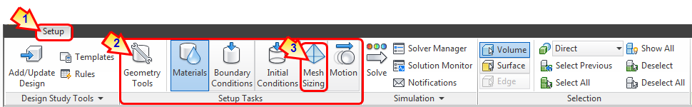

Ogni barra multifunzione segue una struttura gerarchica semplice:
concetti di base della barra multifunzione
  1. Scheda: il primo livello di organizzazione della barra multifunzione. Tutti i comandi di una scheda condividono uno scopo comune e supportano una determinata fase del processo di simulazione (Imposta e Risultati) o contribuiscono a raggiungere un obiettivo specifico (Visualizza e Introduzione).
  2. Gruppo: un insieme di comandi strettamente correlati
  3. Comando: i singoli comandi nella barra multifunzione. I comandi assumono diverse forme, inclusi pulsanti e menu.
In tutti gli argomenti della Guida di Autodesk® CFD le procedure fanno riferimento a comandi specifici della barra multifunzione. Per garantire chiarezza, ogni riferimento è costituito dal nome della scheda, seguito dal nome del gruppo e dal nome del comando (Scheda > Gruppo > Comando).
Ad esempio, il comando Gestione risolutori nel gruppo Simulazione della scheda Imposta è il seguente:
(scheda Imposta > gruppo Simulazione > Gestione risolutori).

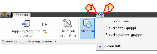

Per ridurre a icona la barra multifunzione:
Sono disponibili tre modalità di riduzione: schede, titoli dei gruppi e pulsanti dei gruppi.
Nota Per utilizzare il pulsante freccia per passare da una modalità all'altra, selezionare Scorri tutte le opzioni.

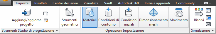

Imposta
Utilizzare la scheda Impostazioni per definire ed eseguire il modello della simulazione:
Impostazioni sulla barra multifunzione
Nota I gruppi Operazioni Impostazione e Simulazionecontengono i controlli principali per l'impostazione e l'esecuzione di una simulazione.

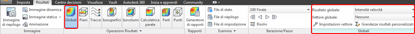

Risultati
Utilizzare la scheda Risultati per visualizzare ed estrarre i dati dei risultati:
Risultati sulla barra multifunzione
Nota Il gruppo Operazioni Risultati contiene gli strumenti principali per l'estrazione e l'interpretazione dei risultati della simulazione.

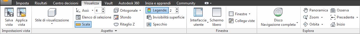

Visualizza
Utilizzare la scheda Vista per controllare l'aspetto del modello e per personalizzare l'interfaccia utente:
Vista sulla barra multifunzione

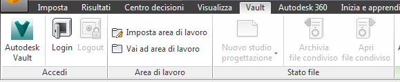

Vault
Utilizzare Vault per memorizzare e gestire i dati di Autodesk® CFD in Autodesk Vault.
scheda Vault

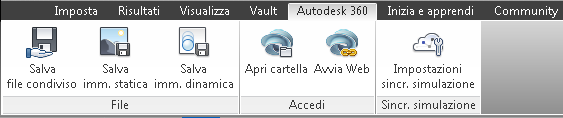

Autodesk 360
Utilizzare Autodesk® 360 per sincronizzare i file di configurazione e le immagini dei risultati di Autodesk® CFD con la propria cartella Documenti di Autodesk 360.
scheda Autodesk 360

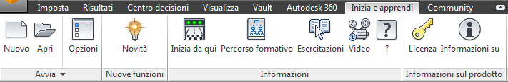

Inizia e apprendi
Utilizzare la scheda "Inizia e impara" per creare o aprire uno studio di progettazione ed esplorare le risorse della Guida in linea:
Inizia e apprendi

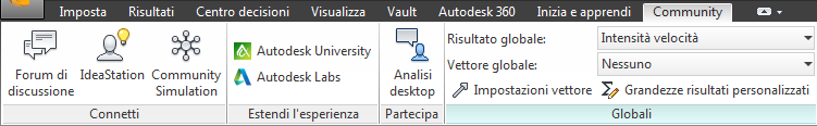

Community
Utilizzare la scheda Community per interagire con altri utenti di Autodesk® CFD:
scheda Community

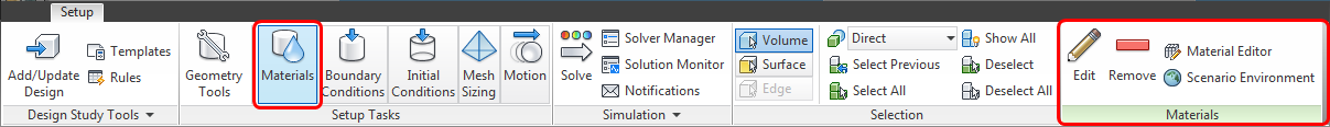

Ad esempio, quando l'operazione Materiali è attiva, nella scheda Impostazioni viene visualizzato il gruppo contestuale Materiali:

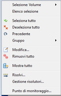

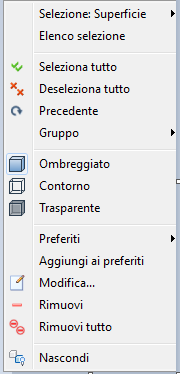

5. Menu di scelta rapida
I menu di scelta rapida contengono i controlli utilizzati più di frequente che sono correlati all'attività corrente. Forniscono accesso semplice ai comandi consentendo di mantenere l'attenzione direttamente sul modello.
In ogni attività di impostazione, utilizzare i menu contestuali per modificare il tipo di selezione, selezionare e deselezionare voci e aprire la finestra di dialogo di modifica rapida appropriata. Inoltre, accedere ai comandi specifici per l'attività corrente.
Fare clic con il pulsante destro fuori dal modello:
fare clic con il pulsante destro fuori dal modello

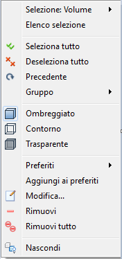

Fare clic con il pulsante destro sulla parte (attività Materiali):
fare clic con il pulsante destro del mouse sui materiali delle parti
Fare clic con il pulsante destro sulla parte (attività Condizioni al contorno):
fare clic con il pulsante destro del mouse sulla parte in Condizioni al contorno

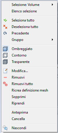

Fare clic con il pulsante destro sulla parte (attività Mesh):
fare clic con il pulsante destro del mouse sulla parte in Mesh

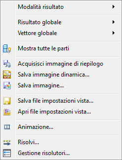

fare clic con il pulsante destro del mouse sul risultato nel modello

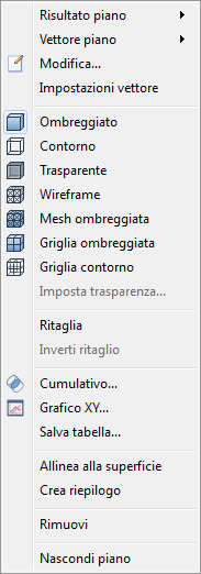

Fare clic con il pulsante destro sul piano o sull'isosuperficie (mentre l'attività Piani o Isosuperfici è attiva):
fare clic con il pulsante destro del mouse sul risultato del piano

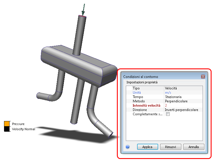

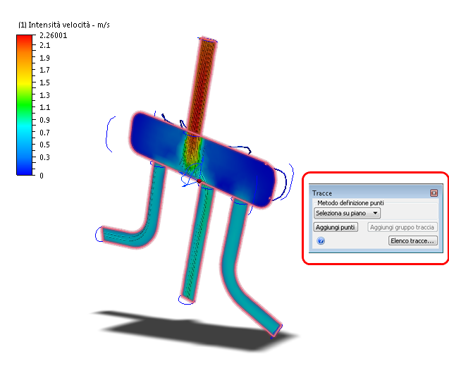

6. Finestre di dialogo di modifica rapida
La finestra di dialogo di modifica rapida è lo strumento principale per l'indicazione dei parametri e dei valori per l'estrazione del risultato e l'impostazione del modello. Ogni attività dispone di una finestra di dialogo di modifica rapida che contiene campi dedicati a impostazioni specifiche. Si tratta di un elemento essenziale per il workflow di Autodesk® CFD.
preferenze con modifica rapida
tracce della modifica rapida
Esistono diversi modi per aprire le finestre di dialogo di modifica rapida:

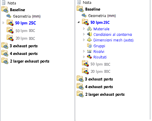

10. Barra Studio di progettazione: consente di gestire tutti gli aspetti dello studio di progettazione
La Barra Studio di progettazione è uno strumento basato su struttura completamente interattivo per la definizione e la gestione di tutti gli aspetti del processo Autodesk® CFD. La Barra Studio di progettazione segue una struttura gerarchica che organizza il processo Autodesk® CFD in tre livelli fondamentali: Studio di progettazione, Progettazione e Scenario.
Ogni studio di progettazione contiene almeno un progetto (geometria CAD specifica) e ogni progetto contiene almeno uno scenario (raccolta di materiali, condizioni di contorno e impostazioni mesh, unitamente ai risultati di analisi associati). I progetti vengono elencati in lettere in grassetto nero e gli scenari vengono visualizzati in lettere in grassetto blu. Le assegnazioni e risultati dell'impostazione vengono elencati in lettere blu sottili all'interno di ogni scenario. Gestire le analisi da questa finestra.
Facoltativamente, fare clic qui per ulteriori informazioni su ciascun ramo della Barra Studio di progettazione...

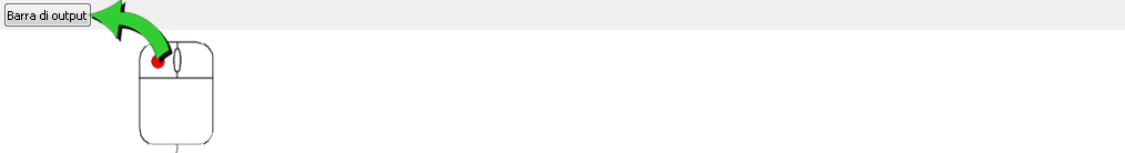

12. Barra di output: visualizza informazioni sullo stato di analisi e dati dei risultati importanti
Comprimere la barra di output in base alle esigenze:
comprimere la barra
Per espandere la barra di output:
espandere la barra

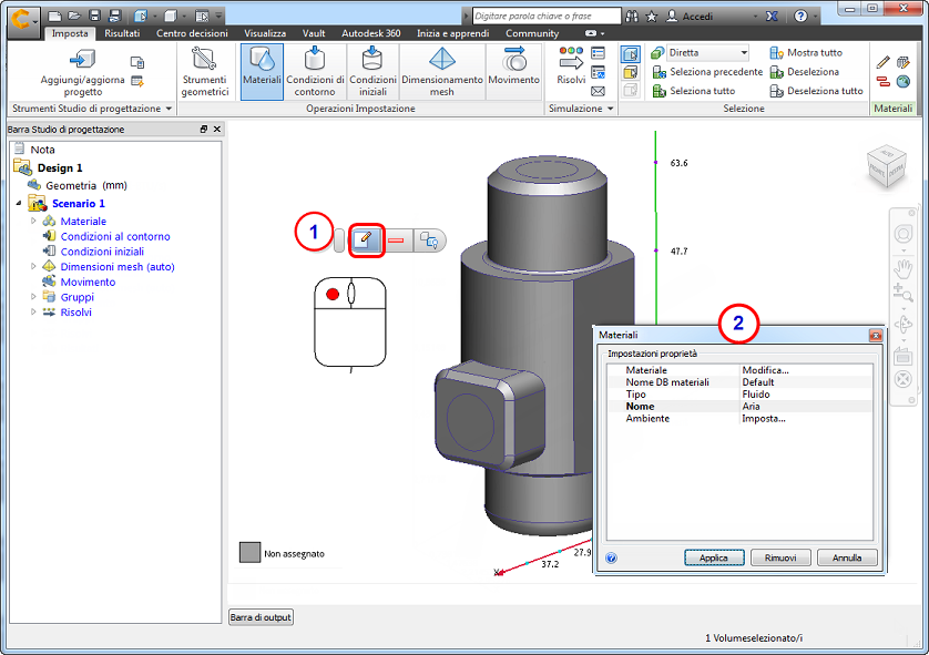

Per selezionare e definire in prossimità del modello:
  1. Fare clic sull'entità del modello (superficie o parte).
  2. Fare clic sul pulsante Modifica nella barra degli strumenti contestuale.
  3. Specificare le impostazioni nella finestra di dialogo di modifica rapida.

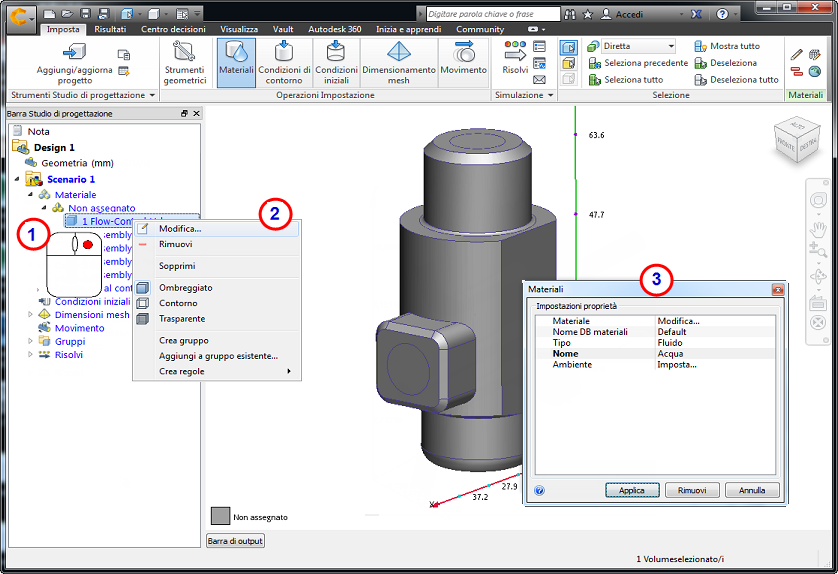

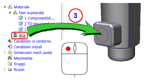

Per selezionare e modificare usando la barra Studio di progettazione:
  1. Fare clic con il pulsante destro del mouse sull'entità del modello o sull'impostazione esistente nella barra Studio di progettazione.
  2. Fare clic su Modifica...

Per definire e assegnare:
  1. Aprire la finestra di dialogo di modifica rapida. (Fare clic e selezionare Modifica sulla barra degli strumenti contestuale). In alternativa, fare clic con il pulsante destro del mouse su Materiale o Condizione al contorno nella barra Studio di progettazione, quindi rispettivamente su Nuovo materiale... o Nuova CC....
  2. Specificare le impostazioni nella finestra di dialogo di modifica rapida, quindi fare clic su Applica.
  3. Trascinare l'impostazione non assegnata dalla barra Studio di progettazione all'entità del modello.
assegnare Airlook
trascinare un'impostazione non assegnata
Nota Per applicare un'impostazione assegnata ad un'altra entità, trascinarla dalla Barra Studio di progettazione all'entità di destinazione.
