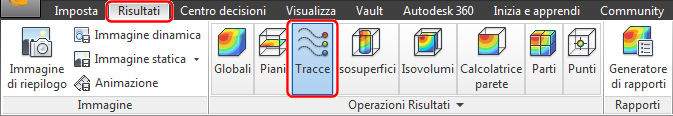

  1. Nella scheda Risultati, fare clic su Tracce:
    tracce dei risultati
