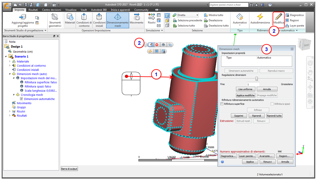

Utilizzare gli strumenti mesh per personalizzare la distribuzione della mesh. Tutti gli strumenti sono accessibili dalla finestra di dialogo di modifica rapida Dimensioni mesh. Per semplificare il flusso di lavoro, molti sono disponibili anche nella barra del menu contestuale e nel quadro contestuale.
Barra degli strumenti contestuale:
Fare clic con il pulsante sinistro sul modello o in prossimità di esso:
barra degli strumenti intelligente della mesh
  1. Aprire la finestra di dialogo di modifica rapida Dimensioni mesh.
  2. Richiamare il dimensionamento automatico della mesh.
  3. Creare regioni di rifinitura della mesh (per attivare la mesh in posizioni critiche).
  4. Verificare il modello con Diagnostica (per rimuovere eventuali lavorazioni problematiche).
  5. Sopprimere una parte selezionata (per rimuovere le parti meno importanti e ridurre il tempo di analisi).
  6. Ripristinare una parte selezionata.

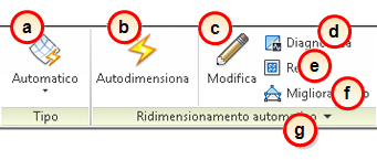

Gruppo contestuale della barra multifunzione:
gruppo contestuale della barra multifunzione
  1. Alterna tra il dimensionamento automatico della mesh e il dimensionamento della mesh manuale.
  3. Aprire la finestra di dialogo di modifica rapida Dimensioni mesh.
  5. Creare regioni di rifinitura della mesh (per attivare la mesh in posizioni critiche).
  6. Modificare o disabilitare Miglioramento mesh
  7. (nel gruppo di espansione del gruppo contestuale). Personalizzare la distribuzione della mesh modificando i controlli della mesh avanzati.
Modifica della mesh sul modello:
In alcuni casi, la distribuzione della mesh deve essere modificata:
  1. Selezionare la parte.
  2. Aprire la finestra di dialogo di modifica rapida Dimensioni mesh.
  3. Effettuare le rifiniture appropriate o richiamare Rifinitura automatica.
    rifinire la mesh
