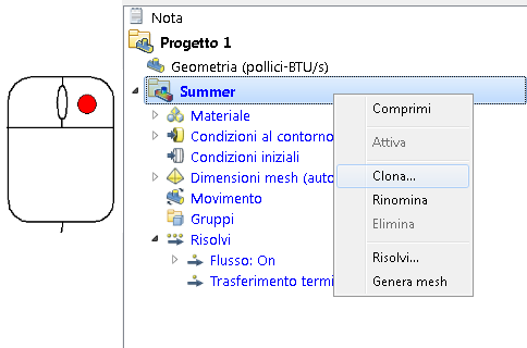

1. Sulla Barra Studio di progettazione, fare clic con il pulsante destro del mouse su Summer e selezionare Clona...

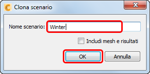

2. Immettere il nome Winter e fare clic su OK.

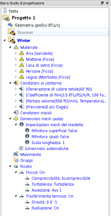

3. Sulla Barra Studio di progettazione, dovrebbe essere visibile lo scenario Winter.

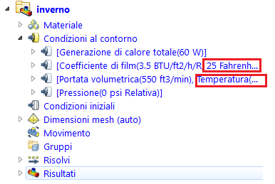

Nota Tutte le impostazioni definite per lo scenario Summer dovrebbero essere assegnate anche allo scenario Winter. Nelle fasi successive, verranno modificate la temperatura dell'aria di mandata e la temperatura di riferimento esterna.

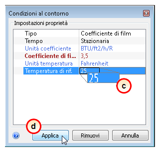

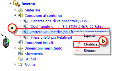

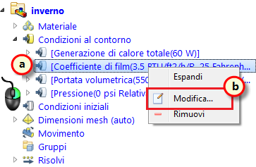

4. Modificare la temperatura di riferimento esterna:

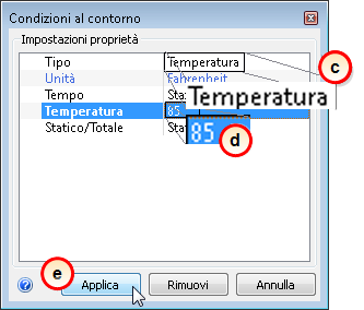

5. Modificare la temperatura dell'aria di mandata:
Ecco cosa dovrebbe succedere...
La barra Studio di progettazione dello scenario Winter deve contenere i due valori aggiornati. Tutti gli altri valori dovrebbero corrispondere a quelli immessi nello scenario Summer:
