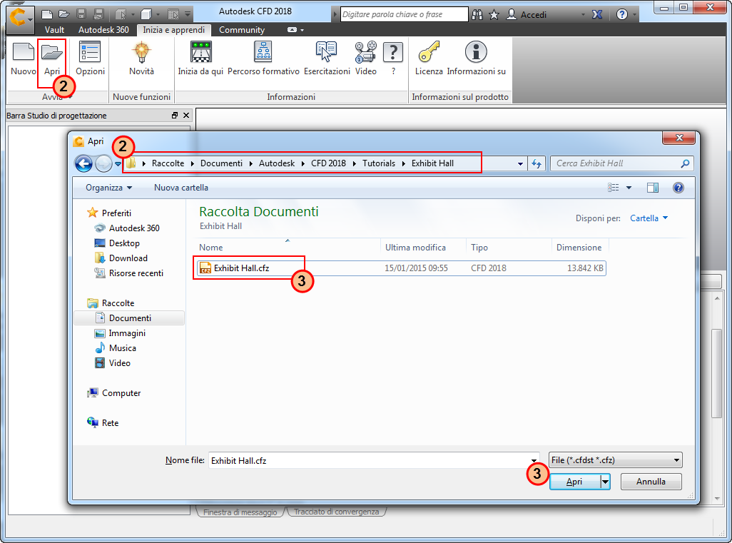

Nel gruppo Avvia, fare clic su Apri e selezionare C:\Utenti\Pubblica\Documenti pubblici\Autodesk\CFD 2023\Tutorials\Exhibit Hall.
Selezionare Exhibit Hall.cfz e fare clic su Apri.

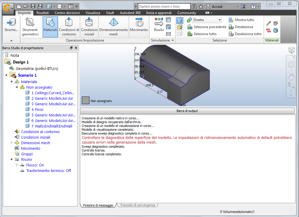

Nota Si tratta di un file condiviso che contiene solo la geometria (e non le impostazioni). Il file è stato creato trasferendo il modello da Autodesk® Revit ad Autodesk® CFD.
Il modello della sala esposizioni dovrebbe essere visibile in Autodesk® CFD:
