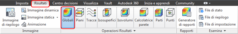

A questo punto, entrambi gli scenari sono completi e l'utente dovrebbe trovarsi nella modalità Risultati. Per verificare ciò, assicurarsi che la scheda Risultati sia attiva. In caso contrario fare clic su di essa.

4. Nella scheda Risultati, fare clic su Piani:

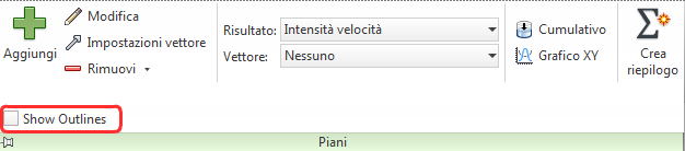

6. Se la casella Mostra contorni è selezionata, deselezionarla. Per vedere questa opzione, è necessario espandere il menu a discesa del gruppo contestuale Piani.
Nota Spesso, in questo modo, si migliora la chiarezza del piano e diventa più facile visualizzare dettagli piccoli.
