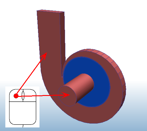

Nella scheda Imposta, fare clic su Materiali.
Selezionare la voluta e il tubo di ingresso
Aprire la finestra di dialogo di modifica rapida Materiali in UNO dei seguenti modi:
Nella finestra di modifica rapida Materiale, impostare Tipo = Fluido.
Nome = Acqua
Fare clic su Applica.
