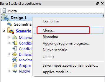

Per clonare il progetto, fare clic su di esso con il pulsante destro del mouse, quindi scegliere Clona...
interfaccia utente di clonazione del progetto

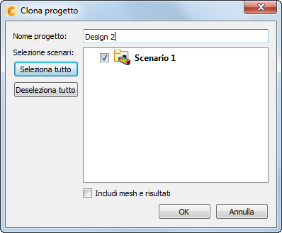

Quando richiesto, assegnare un nome univoco allo scenario. Accertarsi che lo scenario sia selezionato. Deselezionare l'opzione Includi mesh e risultati in modo che sia clonata solo la configurazione del modello.
nome della clonazione
