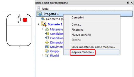

Fare clic con il pulsante destro del mouse sul ramo Progetto e selezionare Applica modello...
Applica modello
Selezionare faucet_example.tpl e fare clic su Applica.
Applica modello

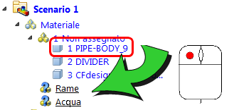

Nota È possibile applicare le impostazioni trascinandole su una parte che si trova sulla Barra Studio di progettazione o direttamente sul modello. In questo passaggio, le impostazioni verranno trascinate sul nome della parte nella barra Studio di progettazione.
Fare clic con il pulsante sinistro del mouse sulla parte Pipe-Body e trascinarla sul materiale Rame.
trascinare Pipe-Body

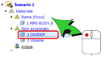

Fare clic con il pulsante sinistro del mouse sulla parte Divisore e trascinarla sul materiale Rame.
trascinare su Rame

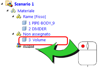

Fare clic con il pulsante sinistro del mouse sulla parte Volume e trascinarla sul materiale Acqua.
trascinare su Acqua
