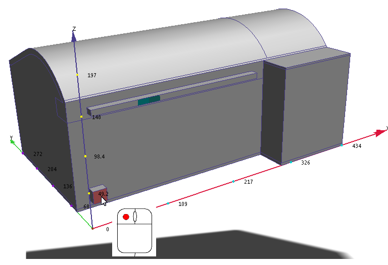

1. Fare clic sulla superficie di ritorno.

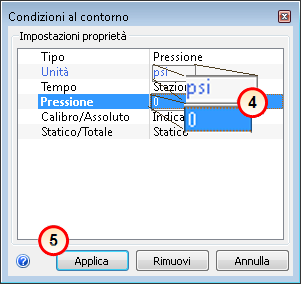

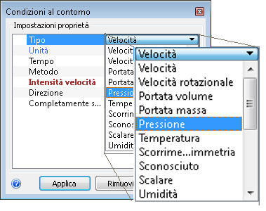

3. Nella riga Tipo, selezionare Pressione.
4. Lasciare l'Unità su Psi e il valore di Pressione = 0.
5. Fare clic su Applica.
Nota In questo modo si definisce una pressione statica di 0, che simula l'uscita verso i canali d'aria di ritorno.

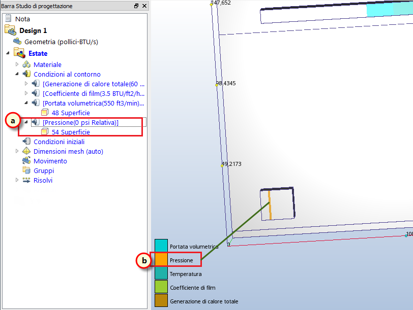

6. Per verificare che la condizione al contorno sia stata applicata correttamente al ritorno, controllare la Barra Studio di progettazione e la striscia colorata sulla superficie di ritorno:
