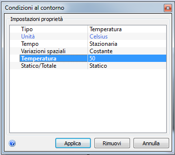

Assegnazione delle temperature di ingresso
Assegnare 50 °C all'ingresso ad alta temperatura
Selezionare l'ingresso ad alta temperatura
ingresso caldo
Aprire la finestra di dialogo di modifica rapida Condizioni al contorno in UNO dei seguenti modi:
Modifica nella barra degli strumenti
Modifica in Condizioni al contorno
Tipo = Temperatura
Unità = Celsius
Temperatura *= *50
impostare Temperatura
Fare clic su Applica.

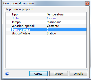

Assegnare 7 °C all'ingresso a bassa temperatura
Selezionare l'ingresso a bassa temperatura
ingresso freddo
barra degli strumenti intelligente
modificare Temperatura in Condizioni al contorno
Tipo = Temperatura
Unità = Celsius
Temperatura = 7
